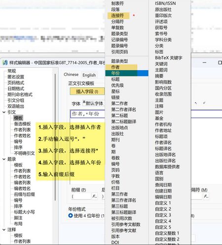

作者姓名的设置,如:(Smith, 2020)
1.点击“插入字段”,依次选择“作者”和“年份”;
2.在“作者”和“年份”之间输入逗号;
3.逗号后添加连接符 *(此处可暂时将 * 理解为一个空格,其更多作用将在“题录”部分详细说明);
4.在模板的“前缀”中填入 (,“后缀”中填入 )。

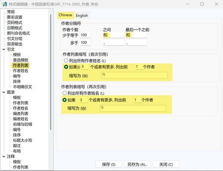

在引文中引用多个作者时,通常不需要列出全部作者。常见做法是只显示第一位作者,其余用“等”或 “et al.” 表示。
大多数期刊在引文处要求:
中文格式如:李雷等,2020

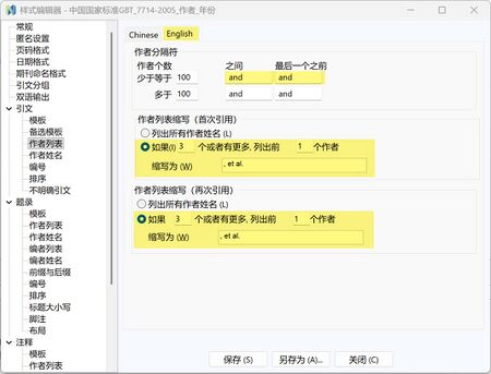

英文格式如:(Smith et al., 2020)
此时,需设置 “作者列表缩写(首次引用)” 和 “作者列表缩写(再次引用)”:
中文模板:若作者为 2人或以上,仅列出第1位,其余缩写为 “等”;
英文模板:若作者为 2人或以上,仅列出第1位,其余缩写为 “, et al.”。
但也有期刊要求:当只有两位作者时,需全部列出,例如:
中文:李雷和孙红,2020
英文:(Smith and Zhang, 2020)
此时应调整规则为:
中文模板:若作者为 3人或以上,仅列出第1位,其余缩写为 “等”;
英文模板:若作者为 3人或以上,仅列出第1位,其余缩写为 “, et al.”。
此外,还需注意 作者之间的分隔符:
英文模板中,两位作者之间用 “and”;
中文模板中,两位作者之间用 “和”。
这些选项均可在样式编辑器的“作者”相关设置中进行配置。

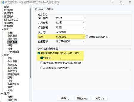

作者姓名的设置
中文作者姓名:通常不涉及缩写,一般直接按全名显示,无需额外设置。
英文作者姓名:在文中引文处,通常只保留姓氏(如 “Smith”),因此可在“简写”选项中选择“仅有姓氏”。若期刊有特殊要求(如需显示首字母),也可在此处调整。
此外,还可设置“同一作者的多篇作品”处理方式:
勾选“忽略重复的作者名”,可将同一位作者的多篇文献合并显示,例如:张(1995, 1996);
分隔符默认为逗号,一般无需修改,也可根据需要自定义。
